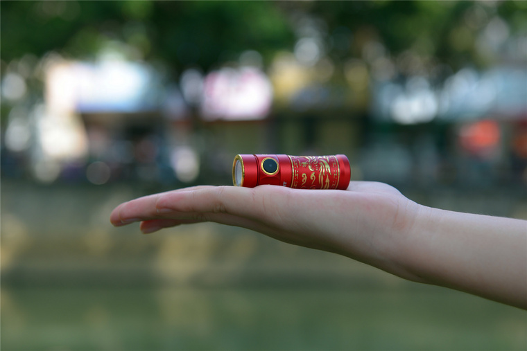

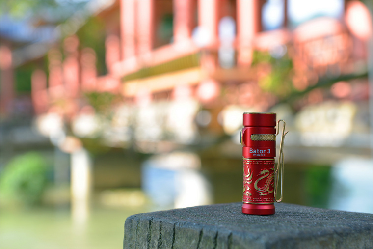

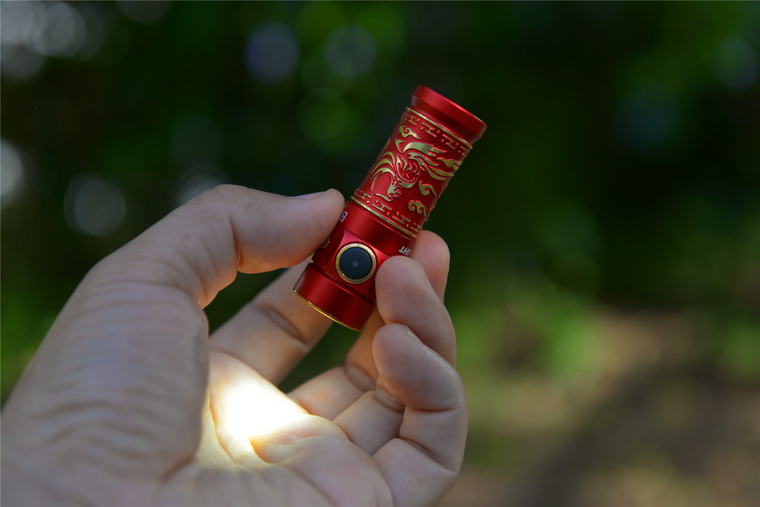

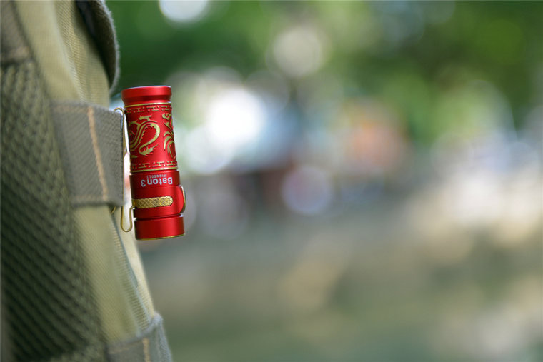

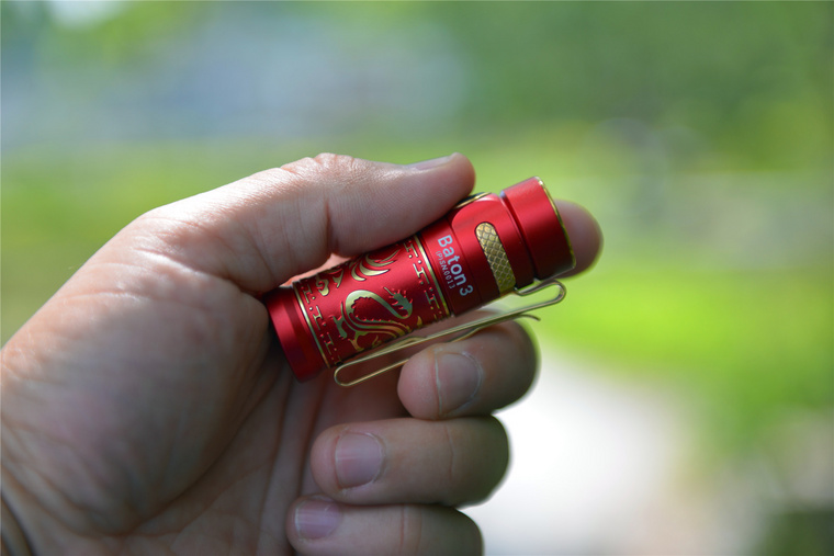

    这是一款全新设计的纪念版限量手电。傲雷Baton3龙凤尊享版外壳表面龙凤图案,精美浮雕效果,全球限量9999只。手电使用单颗可直充RCR123A电池,配置一颗冷白LED,侧按键、最高1200流明。它采用AL6061-T6铝合金壳体,三级硬质阳极氧化以及双色氧化处理。具有5级亮度与SOS,光通量覆盖0.5~1200流明。结合TIR光学透镜,输出匀质细密光线. Baton3龙凤配有可拆卸龙鳞抱夹,易于携带,并具有平坦磁性尾部,可稳定吸附在金属表面成为照明灯。手电整体长度63毫米,头部直径21毫米,筒身直径21毫米,整机加充电盒(含电池)仅重165克, 定制便携式无线充电盒,Type-C数据线充电,内置3.6V 3500mAh电池,满电状态下可为其充电3.7次。整体小巧玲珑又不失强悍功效,如指尖精灵,是收藏,把玩,送礼及随身携带、徒步锻炼等夜间活动理想光源。

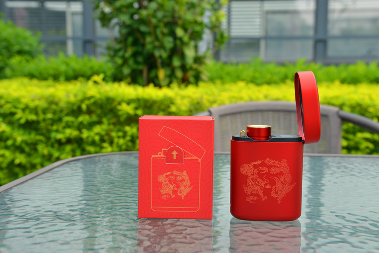

    Baton3尊享版 龙凤外包装很讲究,首先看到的是一个红色抽拉纸质套子。整体给人一种喜庆的感觉,体现了龙凤呈祥的意境。
    里面是主体黑色的包装盒。礼盒包装,适合送礼馈赠,黑色代表庄重,典雅。红色封盖后面是配件盒和主体龙凤盒。
    细节介绍

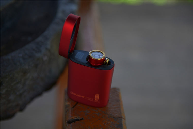

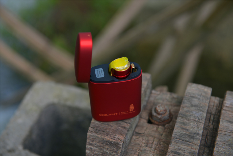

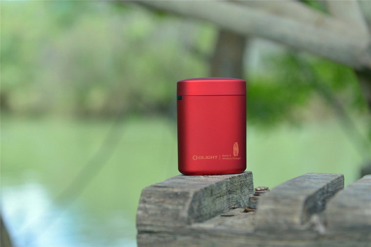

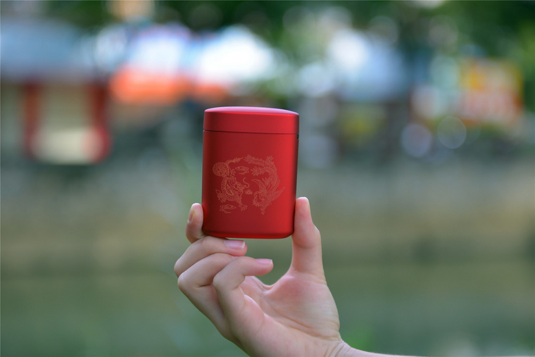

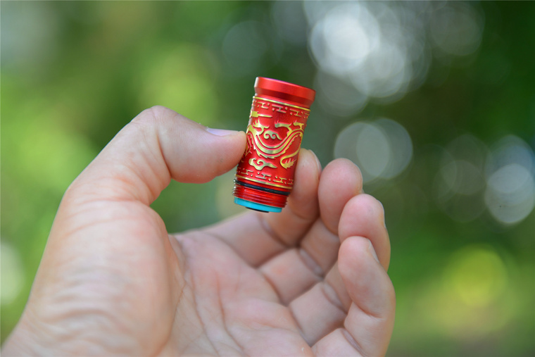

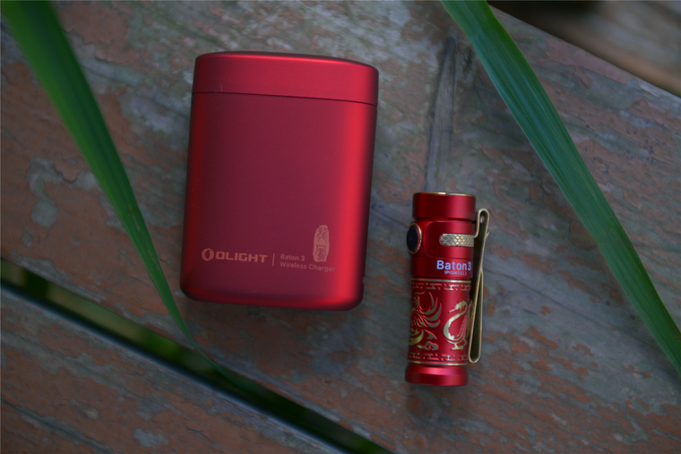

    首先是这款傲雷Baton3龙凤尊享版的手电收纳及充电盒介绍,已经申请专利的业界首创便携式手电无线充电收纳盒及手电为一体。整体小巧玲珑,火机模样,正面有傲雷Baton3,龙凤字样,整体红色。

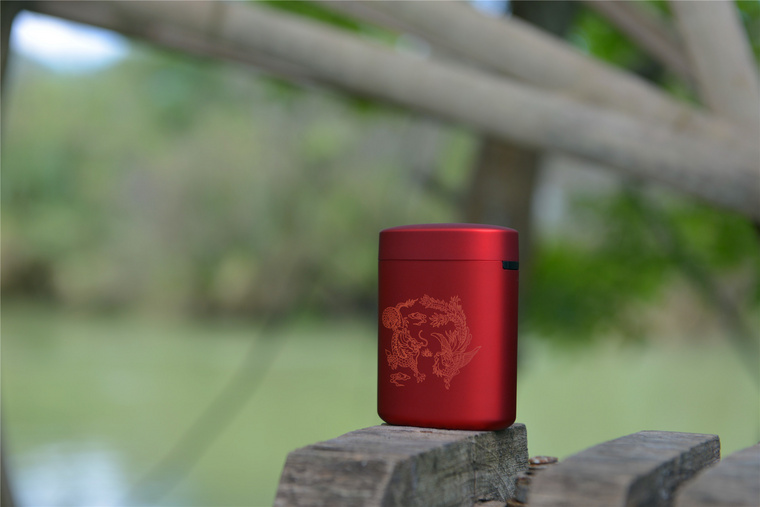

    背面是龙凤图案,龙凤呈祥、祥瑞之景,体现了创新精神和工匠精神,将国风雅韵的传统审美艺术融入到手电及盒子身上,显得更加唯美和珍贵。
    打开盒子,首先看到的是一个黄色的绝缘片,这个绝缘片覆盖了手电头尾,除了保护电筒电路在运输途中不会接通正负极而意外打开手电造成不良后果之外,还保护了透镜不会因为运输,倒置而被磨花。

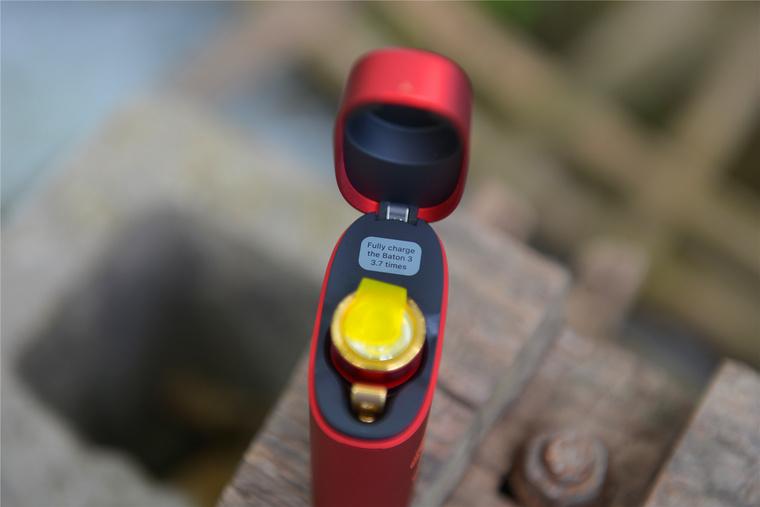

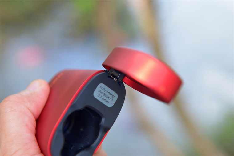

    盒子上用英文清晰标注了这款手电盒可针对baton3龙凤充电3.7次,同样可以理解为baton3各档位续航能力提升3.7倍。在月光档模式下,待机可达到94天,量身定制充电盒,解决续航焦虑。
    盒盖内一侧设置折叠弹簧,开合有弹性,且内置的磁铁吸力保证了盒盖不会意外自行打开。

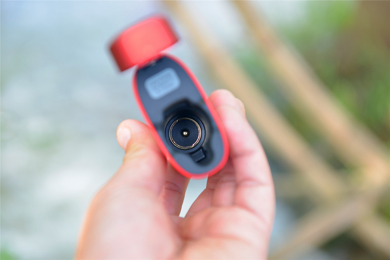

    baton3龙凤手电底座充电结构,充电盒内置3500mAh大容量可充电锂电池,通过Type-C数据线充电,约2.5小时充满,再通过内部磁吸接口给baton3充电,约1小时充满。手电尾部和磁吸底座吸力强大,就是倒置盒子手电也不会掉出来。

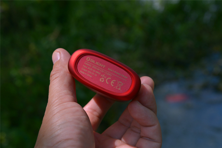

    盒子底部有充放电参数以及CE认证和环保标识,拥有欧盟CE认证标识也就代表拥有了国外销售的通行证。另外还有电池容量标识和品牌LOGO。

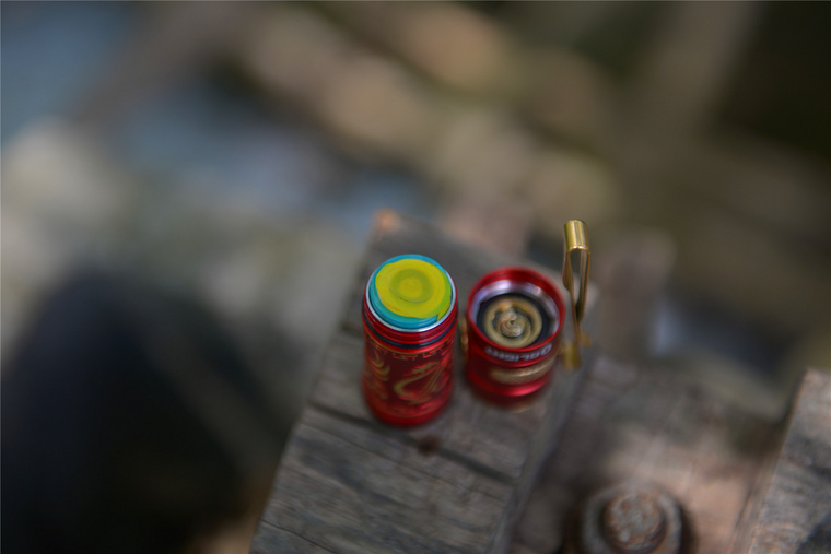

    Baton3龙凤手电尾部充电装置,可以使用普通傲雷磁吸充电线为其充电,也可以放置在盒子里由无线充电收纳盒为其自动充电。
    Baton3龙凤在电池和头部连接处也放置了一个黄色的绝缘片,安全第一永远是OLIGHT的一贯作风。

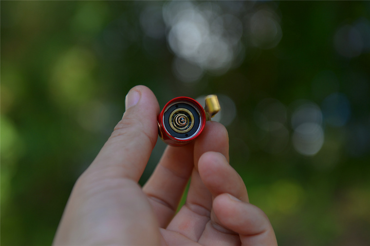

    手电头尾都是镀金弹簧导电,相对其它弹簧来说镀金弹簧导电性能更好,并且双弹簧可以避免在使用中震动产生跳档。
    电池仓底部磁吸强劲,这样拿着也不用担心电池掉出来。

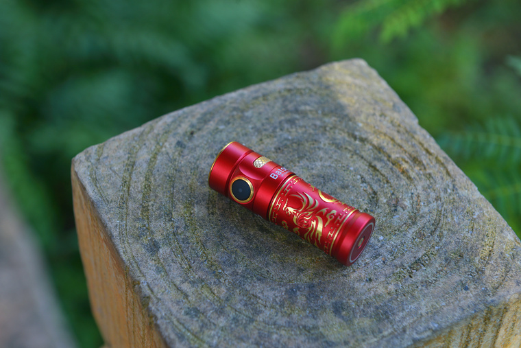

    多功能侧按键采用扁平硅胶材料,按压力度及手感适中,侧按键中心点透明,可实时查看电量。
    侧按开关操作容易,手电全新防滑筒身设计,增强握持感。

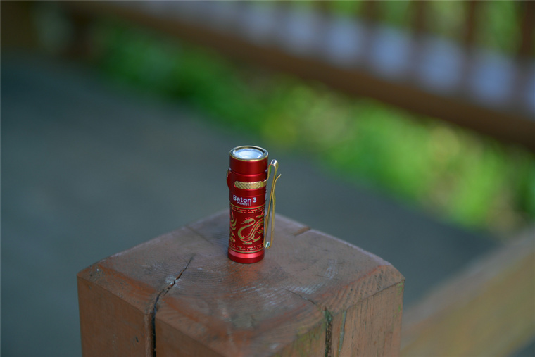

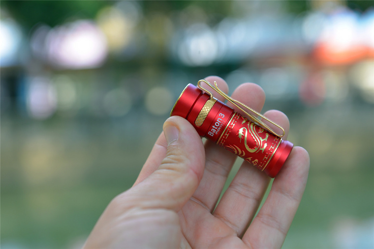

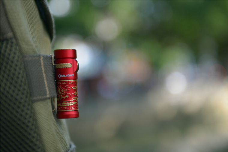

    经过蚀刻和PVD处理的金色龙鳞双向抱夹,可以满足不同的需求,抱夹和筒身蚀刻龙凤颜色搭配,显得更完美和高档。但是其抱夹在手电上不能旋转。
    双向抱夹,抱夹可以很容易的把手电卡在包包上,皮带上,精致小巧,携带便利。也可以固定在帽檐上,作为头灯使用。

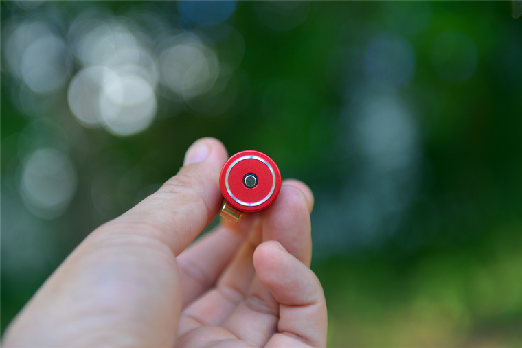

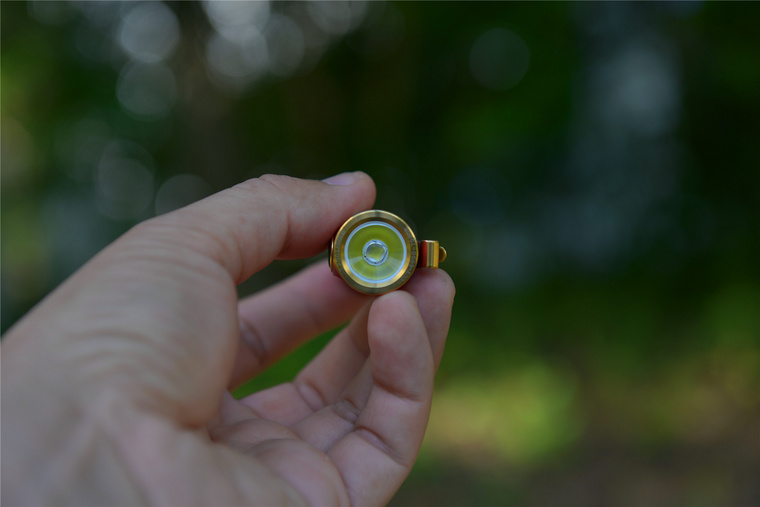

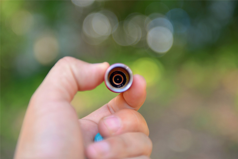

    PMMA TIR透镜透光效率在百分之九十以上,光斑分布均匀且光线柔和,非常适合近距离照明。PMMA TIR透镜下的一杯黄水,像不像一只泪汪汪的大眼睛?

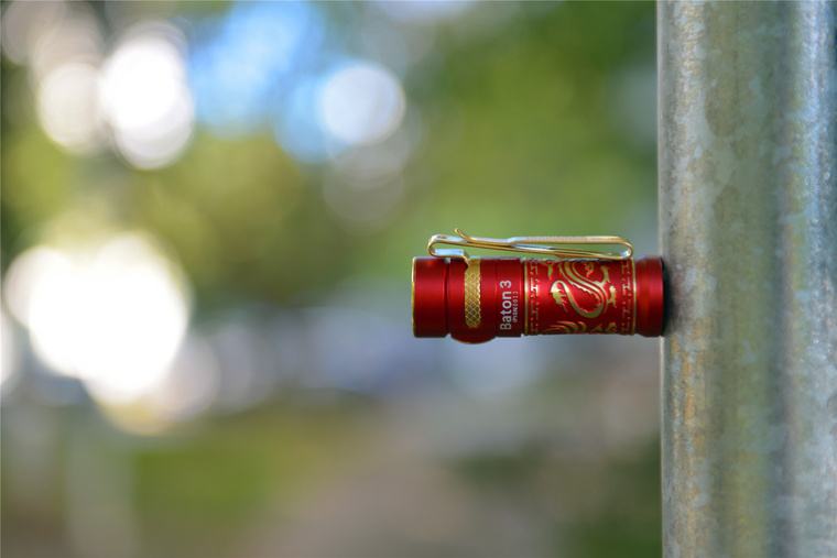

    此款手电另一个重要功能就是尾部强磁吸功能,平坦的磁性尾盖,可平稳倒立或吸附于铁质物体照明,释放你的双手,在工作中,或者检修作业中给使用者带来方便。

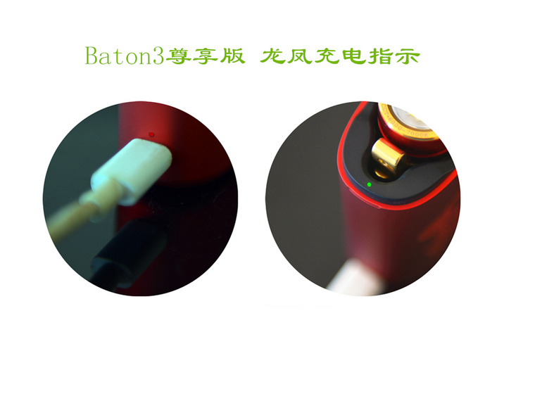

    盒子可通过Type-C数据线充电,指示灯有红绿体现,盒子给手电充电同样有红绿指示灯提醒功能。

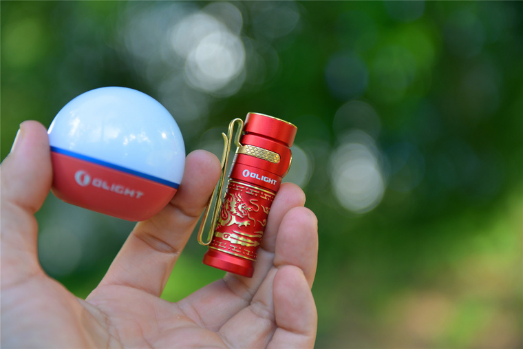

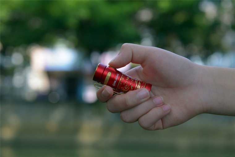

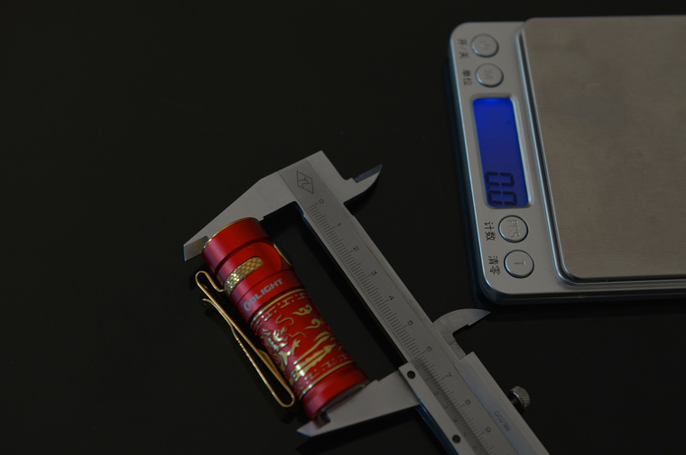

    Baton 3龙凤版本小巧玲珑,拇指大小,下图是和傲雷小星星以及雷明兔GT NANO比一下大小。
    官方数据
    尺寸:
    筒身长度:63.0毫米
    头部直径:21.0毫米
    筒身直径:21.0毫米
    重量

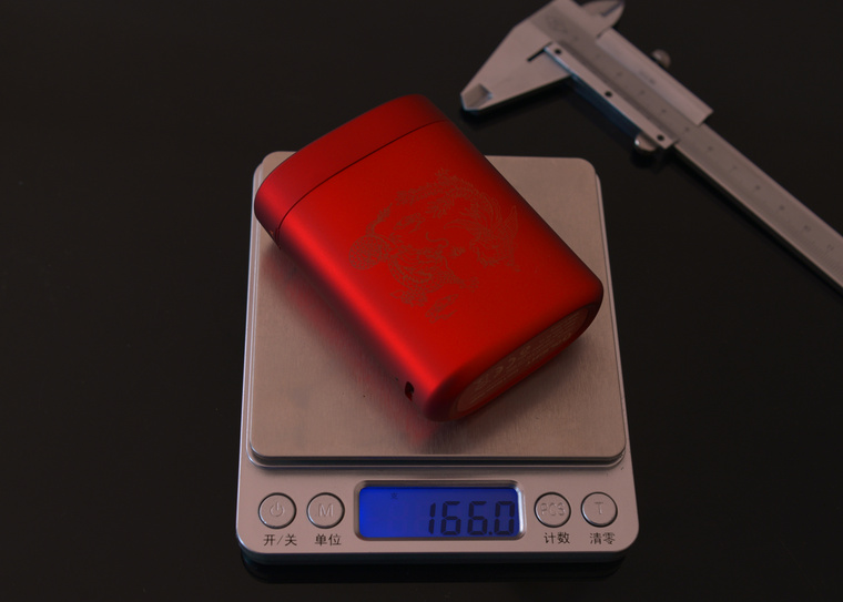

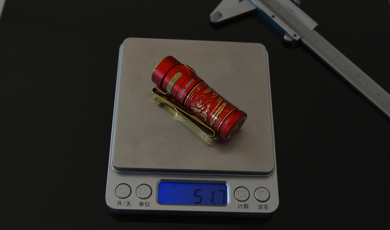

    充电盒及手电:165克
    由于每个测量者水平的差异和所用设备精准度的差异方面问题,和官方数据可能会有所出入,以下图片所有数据仅供产考。

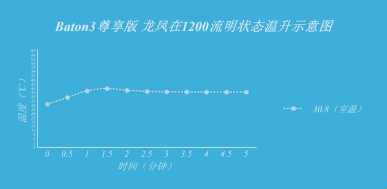

    下图是使用高温快速电子测温仪对这款Baton 3龙凤版进入高亮档1200流明降档散热性能做简单测试。测试时的室内环境温度为30.8摄氏度,静态,无风。测试时间5分钟.由于测试受室温和测试环境位置以及测试者水平的影响,数据可能存在误差情况,以下图表数据仅供参考。

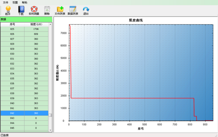

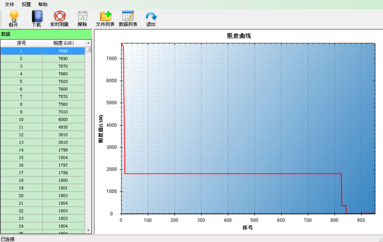

    关于照度及续航方面,由于每个测量者水平的差异和所用设备精准度以及时间位置等方面差异,和官方数据可能会有所出入,以下图片所有数据仅供产考。使用照度计为GM1020高精度数字光照度计,距离Baton 3龙凤版本手电垂直距离1米,每6秒1个数据,测试时手电档位为极亮档,第一幅图可以看出大致在1.5分钟降档,和官方数据一致,之后就是恒流输出,第二幅图可以看出手电关机数据,序号842也就是84分钟,比官方数据76.5分钟长了许多。看来傲雷还是比较保守的,值得推荐,不错。

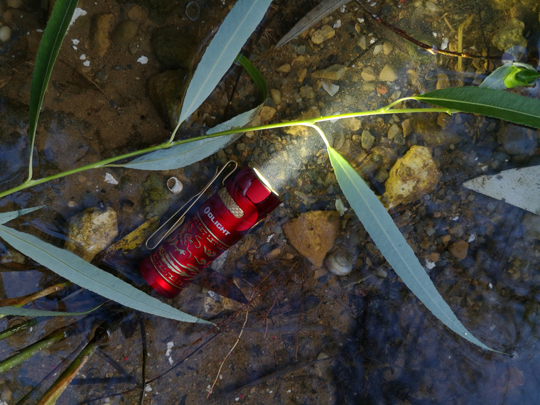

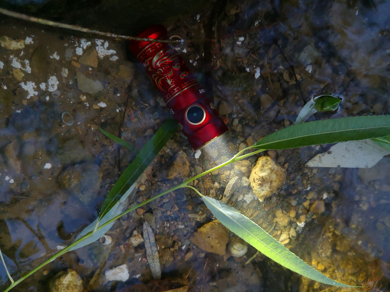

    Baton 3龙凤防水方面主要是头尾,侧按键以及螺纹连接处的密封问题,经过简单测试,没有发现任何问题。

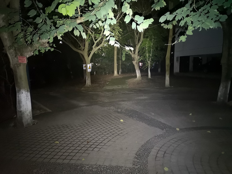

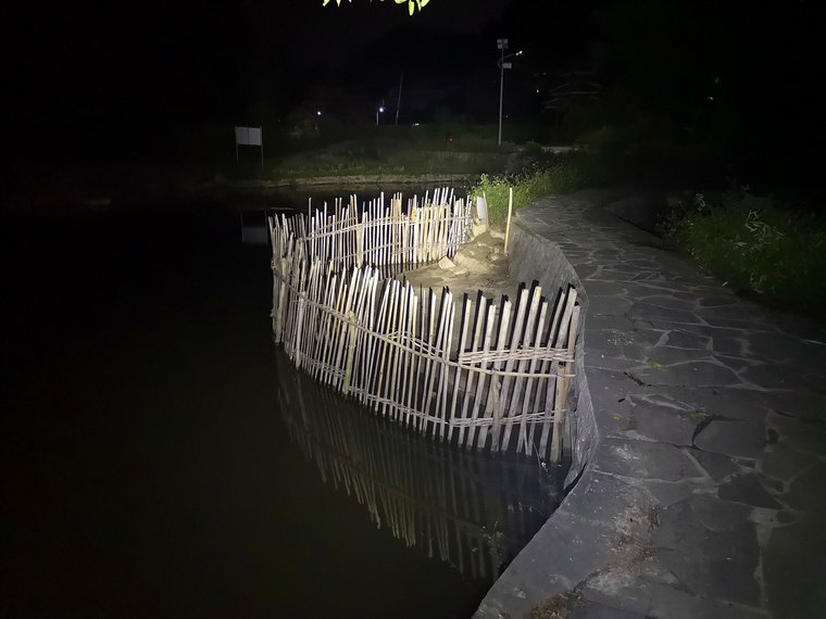

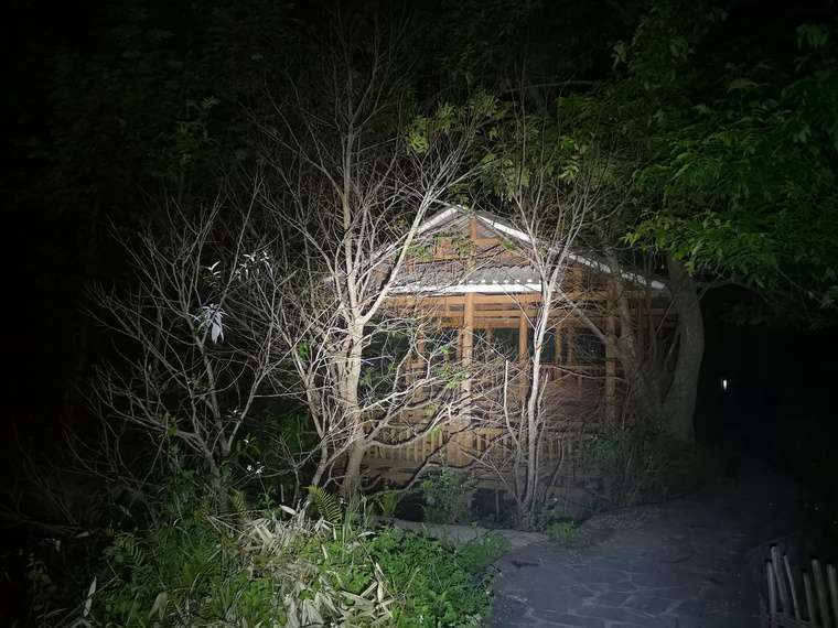

    对于一款集收藏,把玩为主的手电,主要是欣赏的比较多。真正粗用没几个舍得。这款Baton 3龙凤光通量分别是0.5/12/60/300/1200,五个常规档位,不管是亮骚,阅读,起夜,散步都有合适的选择,以下仅仅对1200流明档位做了简单测试。
